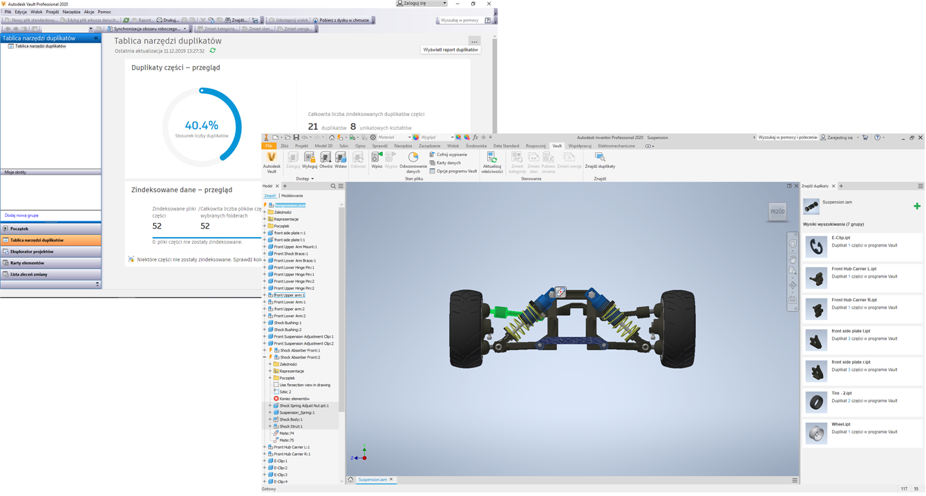

Aktualizacja Vault 2020.2 Update zawiera wiele udoskonaleń już istniejących funkcji i procesów projektowych wprowadzonych na podstawie sugestii użytkowników, jak również nowe ulepszenia, z których wyszukiwanie duplikatów można wymienić jako najważniejsze i najbardziej oczekiwane.
Wprowadzamy zupełnie nowy zestaw funkcji, który pozwoli wyeliminować używanie duplikatów części w projektach. Wyszukiwanie duplikatów umożliwia inteligentne i szybkie rozróżnienie danych. Opcja porównywania geometrii w programie Vault znacznie zwiększa produktywność, a co za tym idzie, skraca czas wprowadzania produktów na rynek. Możliwość zastępowania plików WIP w pełni zwolnionymi komponentami będzie miała bezpośredni wpływ na jakość produktów i rentowność firmy.
Korzystanie z tego nowego zestawu funkcji pozwala na przykład na wykonywanie następujących operacji:
W programie Vault Client:
W programie Autodesk Inventor:

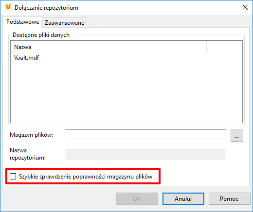

Dodano nową opcję, aby umożliwić szybkie sprawdzanie poprawności plików podczas dołączania repozytorium w programie ADMS Console. Po dołączeniu repozytorium lub przywróceniu kopii zapasowej proces przeprowadza sprawdzenie poprawności magazynu plików, które polega na porównaniu sumy kontrolnej plików w magazynie plików i w programie Vault. W przypadku dużych wdrożeń korporacyjnych etap sprawdzania poprawności może być bardzo czasochłonny. Ta nowa opcja umożliwia tylko sprawdzenie istnienia pliku bez sprawdzania sumy kontrolnej, co umożliwia szybszą weryfikację i szybsze zakończenie procesu.

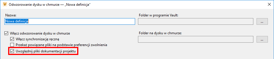

Narzędzie Project Sync ma nową opcję uwzględnienia dokumentacji projektu w przypadku synchronizacji ręcznej oraz zaplanowanej.

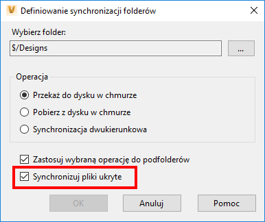

Dzięki tej nowej aktualizacji można obecnie uwzględnić ukryte pliki w zaplanowanej synchronizacji w narzędziu Project Sync. Po wybraniu tej opcji systemowe pliki DWF są automatycznie synchronizowane z chmurą.
