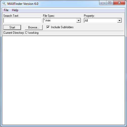

O Utilitário do localizador de arquivo MAX permite pesquisar arquivos MAX que contêm propriedades específicas.
Por exemplo, o Localizador de arquivo Max pode:
O utilitário vem em dois formatos: um utilitário padrão e um executável independente. Os dois trabalham de forma idêntica.
O localizador de arquivo demonstra como ler as propriedades de um arquivo Max de um aplicativo externo. Essas propriedades têm dados predeterminados, como nomes de objeto e de plug-in, além de informações que você fornece por meio do menu do aplicativo
Propriedades
caixa de diálogo Propriedades do arquivo . Também é possível visualizar esses dados de fora do 3ds Max com o Windows Explorer ou um programa equivalente, visualizando as propriedades de um arquivo.
caixa de diálogo Propriedades para criar categorias, palavras-chave e comentários que você pode pesquisar usando o Localizador de arquivo. Eles também podem usar as guias Conteúdo e Personalizado. Todas podem ser pesquisadas por meio do Localizador. Você também pode criar estruturas semelhantes em nível de Objeto. A caixa de diálogo Propriedades do objeto tem uma guia Definida pelo usuário para inserir as propriedades que você gosta; use-a para organizar seus projetos.
Limpa a caixa de listagem de todos os arquivos encontrados anteriormente.
Sai do aplicativo
Exibe algo divertido para reproduzir, enquanto o Localizador está procurando arquivos. A pesquisa continua em segundo plano, enquanto esta caixa de diálogo fica ativa.
Especifica o texto a ser pesquisado. Se você deixar o campo vazio, todos os arquivos que contêm a propriedade especificada serão encontrados.
Especifica quais tipos de arquivo pesquisar. O tipo de arquivo predefinido é *.max. Você pode inserir um tipo de arquivo diferente, como *.dwg. Para pesquisar em todos os arquivos, utilize *. *.
O item atualmente selecionado na lista será restaurado na próxima vez que você executar o Localizador.
Especifica a propriedade que deseja pesquisar. Utilize Tudo para pesquisar qualquer propriedade.
Ativa a pesquisa. Durante uma pesquisa, o título do botão é alternado para Cancelar. Clique em Cancelar para cancelar a pesquisa.
Especifica o diretório para a pesquisa, usando a caixa de diálogo do Windows Procurar pasta.
Quando ativada, o Localizador pesquisa no diretório atual e em todos os subdiretórios. Quando desativado, somente o diretório atual é pesquisado.
Exibe uma lista de todos os arquivos que foram encontrados e que coincidem com os critérios de pesquisa atual.
Clique duas vezes em um arquivo encontrado nesta lista para exibir o visualizador de propriedade do arquivo. As informações apresentadas nesta caixa de diálogo são semelhantes às exibidas no menu do aplicativo
Propriedades
Propriedades do arquivo no 3ds Max. Utilize os botões << e >> para passar para o arquivo anterior ou próximo na lista encontrada.
Enquanto estiver no visualizador de propriedade, a pesquisa continuará no plano de fundo.
