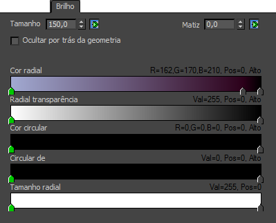

O brilho de um clarão da lente está centrado em torno do objeto fonte do clarão. Os parâmetros no painel Brilho permitem controlar cada aspeto do brilho.
Especifica o diâmetro do brilho do clarão da lente como uma porcentagem do tamanho geral do quadro. Este valor é separado do valor do tamanho total definido em Propriedades do clarão. Este parâmetro pode ser animado.
Especifica a gradação de cor para o brilho. Clicando no botão de seta verde permite animar este controle. Este parâmetro pode ser animado.
Coloca o brilho atrás das formas geométricas.
Use gradientes radiais, circulares, transparentes e de tamanho. Os gradientes de brilho são mais subtis do que os gradientes do clarão porque brilham uma área maior do que um pixel.
