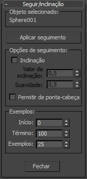

O utilitário de seguimento/superelevação aplica teclas de rotação a um objeto que já possui trajetória de movimento. As configurações são semelhantes àquelas encontradas na restrição de caminho. Utilize essa função quando houver um objeto ao qual já tenha sido atribuído movimento, sendo necessário que ele siga ou se supereleve ao longo de sua trajetória, mas sem utilizar uma restrição de caminho.
O utilitário de seguimento/superelevação altera a inclinação da câmera, conforme ela acompanha um caminho.
O utilitário alinha o eixo X do objeto conforme a direção do movimento. Para alterar a orientação, altere a orientação de giro na hierarquia
Painel de giro antes de utilizar esse utilitário.
Embora muitas das configurações sejam as mesmas na restrição de caminho, esse utilitário não é dinâmico; é necessário clicar no botão "Aplicar seguimento" cada vez que uma animação do objeto ou as configurações do utilitário forem alteradas. Ao ajustar as configurações de superelevação, vá até o ponto no qual o objeto faz a curva mais fechada e, depois, clique alternadamente em "Aplicar seguimento" e ajuste as configurações de superelevação para obter o efeito correto no canto extremo.
Para aplicar o utilitário de seguimento/superelevação:
Os objetos orientam a si mesmos no quadro inicial e seguem ou superelevam ao longo de suas trajetórias.
Exibe o nome da seleção atual. Se mais de um objeto estiver selecionado, a frase "vários objetos selecionados" será exibida.
Clique para aplicar as configurações e gerar as teclas de rotação. Cada vez que este botão é pressionado, as chaves de rotação na faixa especificada de quadros (definida no grupo de amostras) são excluídas e regeneradas.
Contém os parâmetros que especificam se é ou não apropriado utilizar a superelevação e suas configurações.
Especifica a faixa de quadros sobre os quais as teclas de rotação serão geradas, e o número de teclas a serem geradas.
