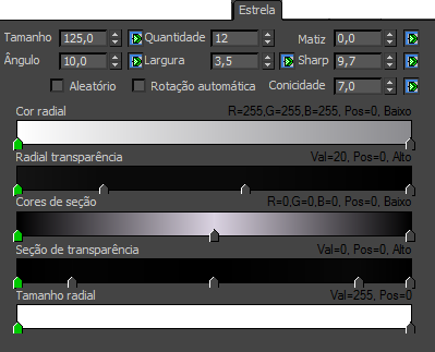

Uma estrela é maior que um efeito de raio e é composta de seis ou mais raios, ao invés de centenas, como um raio. As estrelas são mais grossas e se estendem para mais longe do centro do objeto de origem do que os raios. Você controla as configurações de estrelas no painel Estrela da caixa de diálogo Lens Effects Flare.
Especifica o tamanho geral do efeito da estrela, como uma percentagem de toda a estrutura. Este parâmetro pode ser animado.
Define o ângulo inicial em graus em que os raios da estrela apontam. É possível inserir valores positivos e negativos para que, quando animados, os raios da estrela girem em um sentido horário ou sentido anti-horário. Este parâmetro pode ser animado.
Permite o espaçamento aleatório dos raios da estrela em torno do centro da chama.
Especifica o número de raios no efeito de estrela. Padrão = 6.
Os raios são espaçados em pontos equidistantes sobre o centro do clarão. Este parâmetro pode ser animado.
Especifica a largura dos raios individuais, como porcentagem do quadro geral. Esta opção pode ser animada.
Adiciona o ângulo especificado ao girador do Ângulo no painel Raios, para o ângulo definido no girador de Ângulo nas Propriedades de chama da lente. Rotação automática também assegura que as estrelas mantenham sua posição relativa ao alargamento à medida que vão sendo animadas.
Especifica a graduação de cor da estrela. Este parâmetro pode ser animado.
Especifica o grau de nitidez da estrela. Números mais elevados produzem estrelas nítidas, claras e bem delineadas. Números mais baixos produzem mais um aspecto brilhante secundário. Este parâmetro pode ser animado. Intervalo=0 a 10.
Controla a conicidade dos raios individuais da estrela. A conicidade alarga ou estreita as pontas dos pontos de estrela individuais. Números baixos criam um ponto afiado, enquanto números elevados alargam os pontos. Este parâmetro pode ser animado. Padrão=0.
Os gradientes são iguais para o efeito de Estrela e para outros, exceto para dois gradientes: Cor da seção e Transparência da seção. Essas opções são úteis quando você quer criar uma aparência leve para os raios da roda. Ambos os gradientes trabalham a partir do centro de cada raio para a Borda exterior do raio.
