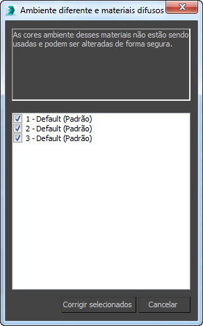

Esta caixa de diálogo será exibida depois que você clicar em Localizar todos ou Localizar selecionados.
