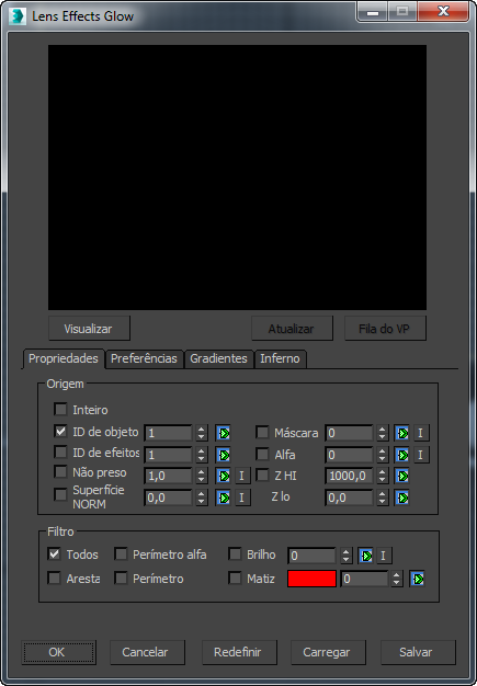

A caixa de diálogo Brilho de Efeitos da Lente contém uma janela de visualização e uma área abaixo para controlar os parâmetros de brilho.
A caixa de diálogo de Brilho de Efeitos da Lente contém quatro guias: Propriedades, Preferências, Gradientes, e Inferno
