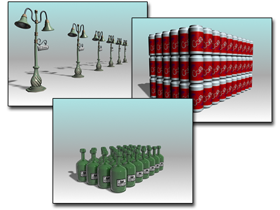

Uma matriz linear é uma série de clones ao longo de um ou mais eixos. Uma matriz linear pode ser qualquer coisa, desde uma linha de árvores ou carros até uma escada, uma cerca pontiaguda ou uma cadeia. Qualquer cena que exija objetos ou formas repetidos é um candidato para uma matriz linear.
Exemplos de matrizes lineares

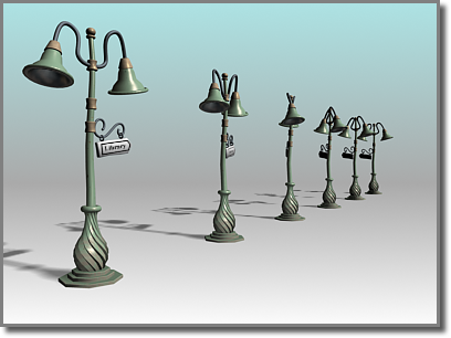

Você pode girar elementos em uma matriz linear, aplicando um valor de Rotação para um eixo especificado. Quando você adicionar rotação em uma matriz linear, a escolha do centro de transformação se torna importante.

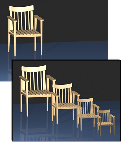

Matriz linear com escala progressiva
Quando você aplica um fator de escala, o 3ds Max redimensiona cada cópia a partir da cópia anterior. Os objetos na matriz se tornam progressivamente maiores ou menores, como na ilustração.
O uso somente das configurações de escala e do giro local de um objeto produz matrizes aninhadas, como bonecas russas, assim como acontece quando você clica em Shift+Escala no giro local. No entanto, com a ferramenta Matriz, também é possível adicionar movimento. Isso significa que você pode criar cópias cada vez maiores ou menores e colocá-las em matriz ao mesmo tempo.
