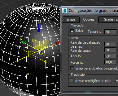

Para maximizar a viewport de Perspectiva, certifique-se de que ela esteja ativa (borda realçada) e pressione Alt+W.
A Referência e visualização da referência são medidas em pixels, portanto, se os pontos da grade estiverem relativamente distantes, será fácil ver a diferença entre a referência e a visualização da referência.
A configuração padrão de referências é de Pontos de grade somente; se não for o caso, faça isso. Um ponto de grade é a interseção de duas linhas de grade.
No grupo Geral, o Raio de visualização da referência é definido em 30 pixels e o Raio da referência é definido em 20 pixels. Você pode deixar essa caixa de diálogo aberta enquanto utilizar referências.
Linha.
Agora você está no modo de criação de linha.
Ao fazer isso, uma linha de banda elástica conectará o cursor do mouse ao ponto de início.
Isso mostra a visualização da referência; você verá sua função na próxima etapa.
O segundo vértice de linha é criado não onde você clicou, mas no ponto de grade indicado por uma visualização da referência. A visualização da referência permite ver onde uma referência irá ocorrer antes de realmente acontecer.
Na distância do Raio de visualização da referência (30 pixels), o cursor da referência aparece no ponto de grade.
Após mover 10 pixels mais próximo (a diferença entre o raio de visualização da referência e o raio da referência), os pontos finais da linha pularão do cursor do mouse para o ponto de grade. Essa é a funcionalidade da referência herdada.

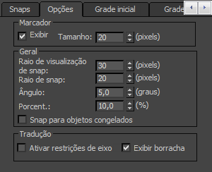

Fornece as configurações que afetam a exibição dos pontos de referência.
Alterna a exibição das guias de referência. Quando desativado, as referências ainda funcionam, mas o cursor da referência não aparece.
Define o tamanho em pixels do ponto de "acerto" da referência. Este é o ícone em formato de caixa que indica a origem ou o ponto de referência de destino.
A funcionalidade da referência inclui diversos recursos que melhoram a facilidade de uso. Ao usar a referência, se o cursor estiver dentro de uma distância do ponto de referência em potencial menor que a distância do Raio de visualização da referência, mas for maior que a distância do Raio da referência, o cursor da referência pulará para esse ponto como uma visualização de onde a referência irá ocorrer, mas nenhuma referência ocorrerá de fato.
Para utilizar o ponto de visualização como ponto de referência, clique e solte o botão do mouse, dependendo do contexto. Se, ao invés disso, você continuar movendo o cursor em direção ao ponto de referência potencial para que ele fique em uma distância igual ou menor do que o valor de raio da referência, a referência ocorrerá.
Quando o cursor for uma distância a partir de um ponto de referência em potencial entre o valor do raio de visualização da referência e o valor do raio da referência, o marcador de referência moverá para o próximo ponto de referência em potencial, mas nenhuma referência ocorrerá. Padrão = 30.
Quando um ponto de visualização de referência é realçado, solte ou clique com o mouse (dependendo do contexto) para efetuar a referência da seleção atual nessa localização. Alternativamente, antes de usar o ponto de referência exibido, você pode navegar através de qualquer outra visualização disponível e efetuar pontos de referência ao pressionar e segurar as teclas Alt + Shift e, em seguida, pressionar S repetidamente.
Define o tamanho da área em torno do cursor, em pixels, na qual a referência ocorre automaticamente. Padrão = 20.
Define o incremento no qual os objetos são rotacionados em torno de um eixo específico (graus) quando a referência de ângulo estiver ativa. A referência de ângulo também afeta os seguintes itens:
Para obter mais informação, consulte Referência de ângulo.
Define a porcentagem de incremento para dimensionar transformações quando a Referência de percentual estiver ativa.
Para obter mais informações, consulte Referência de percentual.
Quando ativado, a referência para objetos congelados é habilitada. Padrão=desativado. Esta opção também está disponível no Menu de atalho de referências, acessado mantendo-se pressionada a tecla Shift e clicando com o botão direito do mouse em um viewport, bem como na Barra de ferramentas das referências.
Quando a opção estiver ativada e você mover um objeto usando um eixo por meio da opção Mover meta-alça ou Barra de ferramentas de restrição do eixo, isso irá restringir o objeto selecionado para que se mova somente ao longo do eixo ou plano especificado. Quando desativada, as restrições são ignoradas e os objetos referenciados podem ser convertidos em qualquer dimensão (assumindo que a referência 3D é usada).
Também, quando Ativar restrições de eixo estiver ativada, um círculo aparecerá na interseção da opção Mover eixos de meta-alça (isto é, o ponto de giro). Se em vez de arrastar a meta-alça, você arrastar esse círculo, a referência irá desativar a opção Ativar restrições do eixo temporariamente, enquanto as restrições serão ignoradas e o objeto se moverá no Espaço de tela. Como um indicador visual, todos os eixos e elementos do plano de meta-alça ficarão amarelos enquanto este modo estiver ativo. Assim que você soltar o botão do mouse, a opção Ativar restrições de eixo ficará ativa novamente.
Se arrastar o ícone do círculo para Mover meta-alça temporariamente, a opção Ativar restrições de eixo será desativada, permitindo um movimento livre.
Os botões da barra de ferramentas Restrições de eixo são atualizados de forma interativa, dependendo de qual parte da meta-alça ou geometria estiver sendo usada para mover o objeto.
Quando ativada e ao mover uma seleção, uma linha de banda elástica aparecerá entre o local original e a posição do mouse. Utilize esta ajuda visual para obter maior precisão ao ajustar o seu modelo. Padrão=ativado.
