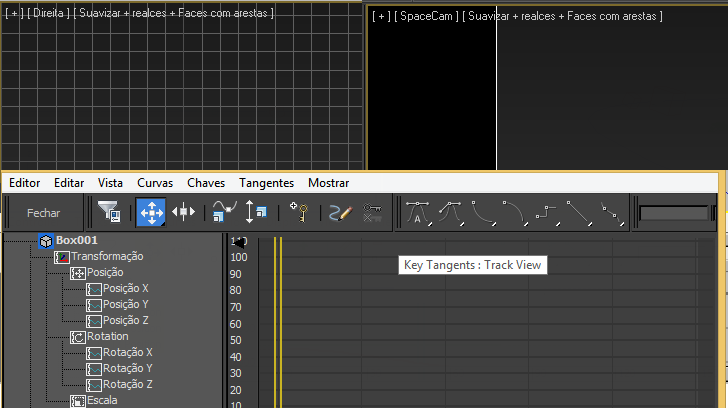

É possível expandir a barra de trilha para mostrar curvas. Clique em
(Abrir editor de minicurva) na extremidade esquerda da barra de trilha. O controle deslizante de tempo e a barra de trilha são substituídos pelo controlador e janelas de chave e as barras de ferramentas da Vista de trilha. Você pode redimensionar a janela da barra de trilha arrastando a borda entre a barra de menus e as barras de ferramentas (faça isso em uma área vazia da barra de ferramentas).
Barra de trilha exibindo curvas

Para exibir as curvas na barra de trilha:
As chaves da barra de trilha são substituídas por uma barra de menus, barras de ferramentas e janelas de controlador e de chaves.
