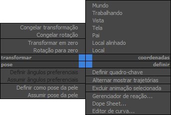

Este menu em quadrantes inclui os comandos usados na animação de maneira conveniente.
Permite alterar o sistema de coordenadas de referência ativo.
Define uma chave no quadro atual. Chave definida ou Chave automática não precisam estar ativas.
Alterna a exibição das trajetórias.
Exclui quaisquer teclas de animação existentes para todos os objetos selecionados, bem como a animação de subobjetos. Cada objeto permanece em seu estado no quadro no qual você usar este comando.
Abre a caixa de diálogo Gerenciador de reação.
Abre o editor Dope Sheet.
Abre o Editor de curva.
Para uma hierarquia com IK independente de histórico (altura de instrumento) aplicado a ela, define o ângulo preferido para cada estrutura na cadeia.
Para uma hierarquia com IK independente de histórico (altura de instrumento) aplicado a ela, copia os canais de ângulo preferidos X, Y e Z de cada estrutura e os coloca em seu subcontrolador de rotação FK.
Armazena a posição, rotação e escala atuais dos objetos selecionados como pose de superfície.
Faz com que os objetos selecionados assuma a pose de superfície armazenada.
Os comandos neste quadrante devem principalmente servir como auxílio para animação de personagens. Utilize os comandos de congelar para definir a pose inicial do personagem. Então é possível utilizar posteriormente as opções "Para zero" para retornar à pose inicial.

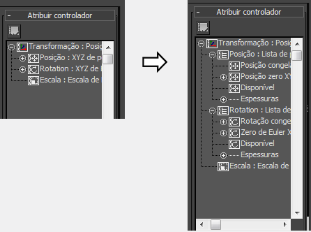

Substitui os controladores de posição e rotação atuais do objetos selecionados pelos controladores de lista que contêm a configuração Congelar transformação. Esta configuração compreende um controlador de posição congelada (Bezier)/Rotação (Euler XYZ) seguido por um controlador "zero...", que utiliza o controlador padrão para a transformação (posição XYZ e Euler XYZ, respectivamente). Uma vez que você tenha “congelado” uma transformação de objeto, é possível voltar para a sua posição e orientação como congelado com o comando Transformação para zero (consulte a seguir).
Configuração do controlador antes (esquerda) e depois (direita) de aplicar Congelar transformação
