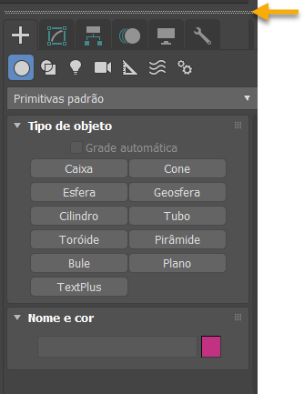

Você pode personalizar com facilidade seu espaço de trabalho flutuando e encaixando parte da interface, como painéis, janelas, menus, barras de ferramentas e o controle deslizante de tempo.
Se você ocultar ou fechar parte da interface, ele será reaberto na última posição. Para reabrir um elemento, clique com o botão direito do mouse em um espaço vazio no menu ou na barra de ferramentas e selecione o elemento na lista.

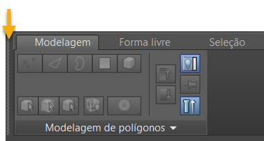

Os menus podem ficar flutuantes de maneira semelhante às janelas e a outros elementos. Para fazer flutuar um menu, clique no controlador acima do menu. Uma vez flutuante, o menu pode ser movido para onde você quiser na tela, mas não pode ser encaixado. Para fechar o menu flutuante, clique no X no canto superior direito.

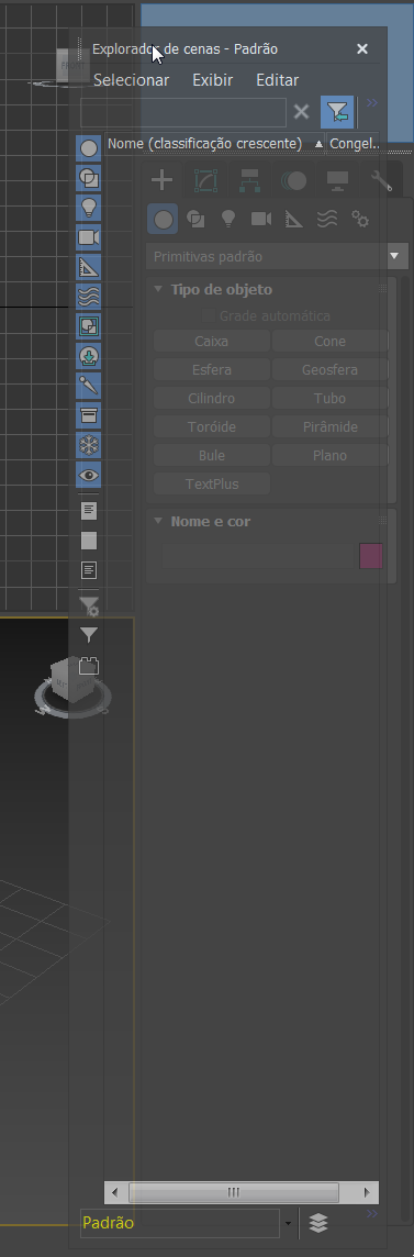

As janelas podem ser empilhadas adjacentes umas às outras. Para empilhar uma janela, coloque-a em uma borda vertical ou horizontal ao lado dos painéis existentes ou entre eles.
Empilhar o Scene Explorer na parte superior do painel de comando
