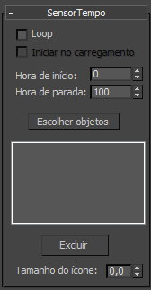

A Auxiliar do TimeSensor permite que você adicione controles de animação baseados no tempo, como os quadros de início e fim para a animação de um determinado objeto e looping. Utilize esta ajuda para dividir as chaves de animação de um objeto em vários acionadores, para iniciar automaticamente uma animação ao carregar o arquivo .wrl, ou para criar animação de loop sem fim.
Para atribuir um objeto para um Auxiliar do TimeSensor:
A Implementação do Sensor de tempo contém as seguintes opções:
Repete a animação a partir do tempo inicial do quadro até o tempo final do quadro.
Inicia a animação para que seja executada quando o arquivo for carregado no navegador.
Especifica o intervalo de quadros para reproduzir.
Permite que você selecione os objetos para controlar com este TimeSensor.
Exclui um objeto da lista de objetos selecionados.
Ajusta o tamanho do Objeto auxiliar em viewports.
