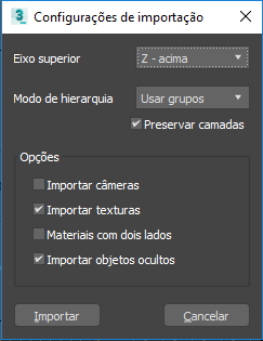

Interface - importador padrão
- Eixo superior
- Diferentes aplicativos utilizam diferentes eixos para o eixo superior. Selecione o eixo apropriado ao arquivo que está sendo importado. Padrão = Z - acima.
- Modo de hierarquia
- Agrupa objetos importados. Para preservar agrupamentos, você pode usar grupos ou camadas do 3ds Max. Os grupos ou as camadas são aninhados de acordo com a organização da cena original. Padrão = Usando agrupamento.
- Usando agrupamento: Os objetos são colocados em grupos do 3ds Max de acordo com o grupo ao qual pertencem no arquivo importado.
- Usando camada: Os objetos são colocados no 3ds Max de acordo com a camada em que residem no arquivo importado.
- Plano: Os objetos não são agrupados e são todos importados como objetos do 3ds Max independentes.
- Preservar camadas
- Mantém todas as informações de camada do arquivo SketchUp original e as utiliza no 3ds Max para atribuir objetos às camadas.
- Importar câmeras
- Importa câmeras.
- Importar texturas
- As texturas importados são salvas na pasta de texturas do projeto.
- Materiais com dois lados
- Cobre as faces com materiais de dupla face, fornecendo a aparência de uma orientação correta para faces invertidas. As faces continuarão exportando em seu estado original.
- Importar objetos ocultos
- Importa todos os elementos ocultos do arquivo do SketchUp.

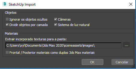

Interface - importador herdado
Nota: O importador herdado só pode importar arquivos do SketchUp da versão 6 até o SketchUp 2014.
Aviso: O importador herdado não é mais compatível e pode ser removido. Atualize seus scripts e/ou canais de processamento usando o importador herdado para o novo importador padrão, para evitar erros.
Grupo de objetos
- Ignorar os objetos ocultos
- Não importa objetos ocultos no SketchUp.
Nota: Isso também se aplica a objetos em camadas ocultas.
- Câmeras
- Quando o arquivo do SketchUp contém uma ou mais cenas, é criada uma câmera alvo para cada cena, duplicando seu ponto de vista; o nome de cada câmera deriva do nome da respectiva cena. Se não houver cenas, será criada uma câmera chamada skpCamera replicando o ponto de vista no arquivo. Se não houver seleção, não serão criadas câmeras.
O ponto de vista atual no 3ds Max é sempre mantido; nenhuma câmera é ativada automaticamente. Além disso,
Extensões de zoom na importação (
Configurações de preferência > painel Arquivos > grupo Opções de importação).
Dica: Para criar várias câmeras em cenas SketchUp, utilize o recurso disponível no menu Janela.
- Dividir objetos por camada
- Quebra os objetos existentes em grupos e componentes em diferentes objetos por camada. Quando essa opção não está selecionada, os grupos e componentes permanecem intactos, e as informações da camada nos grupos e componentes são descartadas. Somente se aplica aos grupos e os componentes.
Normalmente, a cada camada do arquivo do SketchUp é convertido para um objeto separado que contém todos os objetos na camada. No entanto, no SketchUp é possível ter diferentes partes de um objeto pertencem a diferentes camadas. Por exemplo, um lado de uma caixa pode ser na CAMADA1, enquanto os outros lados estão em Camada2. Se você simplesmente importar a cena que forma, a geometria que pertencem a diferentes camadas serão divididas entre os objetos resultantes, de modo que a CAMADA1 objeto irá conter uma separada, “flutuante” polígono e a Camada2 objeto irá conter uma caixa open-sided. No entanto, se você coloca a caixa split-up em um componente ou grupo e desative a opção Dividir objetos por camada, toda a caixa será exibido como um objeto único, ou como um elemento em um objeto multi-element.
Dica: Para obter melhores resultados, antes de importar, assegure-se de que todos os polígonos em cada objeto estão na mesma camada no SketchUp.
- Sistema de Luz Natural
- Quando ativado, cria uma 3ds Max sistema de luz natural que consiste de uma luz do sol e do céu na cena importados. O importador deriva a latitude e a longitude da configuração do sol de informações no arquivo do SketchUp, bem como a data e a hora. O sistema de luz natural bússola é colocada no centro do objeto importado com Z (posição vertical) definida como 0.
Dica: No croqui, é possível definir a localização de dados com Google Earth, se é instalado, ou na caixa de diálogo informações de modelo
painel de localização.
Grupo de materiais
- Extrair incorporado texturas para a pasta
- Exibe a pasta para a qual o importador extrai incorporado textura. Por padrão, esta é a
\sceneassets\images\
ramificação dentro da pasta do projeto ativo.
Arquivos de imagens utilizados em materiais no arquivo do SketchUp importados são simplesmente copiados para esta pasta, usando o formato do arquivo original. Porque as imagens são incorporadas no arquivo do SketchUp, os arquivos originais não precisa estar presente em seu sistema.
Nota: Imagens em Targa (TGA) e PSD formatos são convertidos para o formato PNG.
- Materiais frontais/posteriores como materiais do 3ds Max com lado duplo
- Quando ativada, se um polígono na cena importado tem diferentes materiais aplicados em ambos os lados, o importador cria um correspondentes duplas material que contém os materiais. Quando desativado, o importador cria materiais somente do “Exterior” superfícies de qualquer double-mapped faces.
Dica: Para ver o “dentro " texturas no 3ds Max, será necessário para renderizar a cena.
Frente material utiliza canal de mapa 1 e o material utiliza Map Channel 2. Se um material é utilizado em ambos os lados de uma superfície, ela não é instanciado na importação, mas, ao invés disso, é atribuído para os canais. Também, quando Nenhuma textura é atribuída para um polígono, ele tem lado posterior de mapeamento de textura ao importar atribuídos ao canal de mapa 2.
Se a geometria importada contiver vários polígonos mapeado com diferentes materiais, o importador gera múltiplas / sub-objeto materiais correspondentes. Se esta opção está ativada, o importador utiliza um duplo Sided Material como sub-material para cada double-mapped polígono.
Se diferentes polígonos contém a mesma textura ou par de texturas, somente um, material é criado e é aplicada à cada polígono correspondente.
