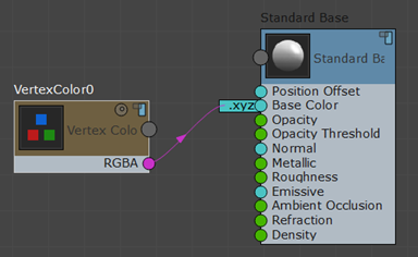

Para adicionar um canal de cor de vértice à sua rede de sombreadores Interactive:
Cor de vértice 0 (arraste e solte a partir do Navegador de nó para o espaço de trabalho) e conecte-o ao atributo Cor de base do nó Base padrão.
Agora você pode usar as ferramentas no VertexPaint Paintbox para colorir o modelo. Tente este procedimento:
Na viewport, agora você pode ver as áreas pintadas em seu modelo.

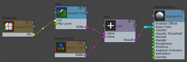

Para combinar a cor de vértice com um mapa de textura:
Este procedimento continua a partir do anterior.
Textura de nó ao gráfico. Adicione um nó Entradas de vértice
Texcoord0 ao gráfico e conecte-o à entrada UV do nó do mapa. Atribua ao mapa do nó um nome legível (por exemplo, Cobertura).
Adicionar ao gráfico, à esquerda do nó Base padrão.
Agora o nó Adicionar combina a textura e as cores do VertexPaint.
