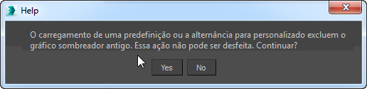

O 3ds Max avisa que isso removerá o restante da árvore de sombreadores predefinidos. Clique em Sim.

Para editar uma predefinição personalizada existente:
No painel Propriedades do sombreador Interactive, escolha a predefinição que você deseja editar na lista suspensa Material pai.
Clique em Não e comece a editar o gráfico.
Exportar gráfico e salve a predefinição com seu nome de arquivo existente para substituir a versão anterior.
