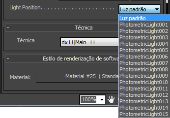

Normalmente, os sombreadores FX são codificados para utilizar um número específico de luzes: geralmente, apenas uma única luz. Se o arquivo FX aberto for codificado desta forma, as implementações de sombreamento específicas exibirão um controle que permitirá selecionar a luz a ser utilizada. Por exemplo:

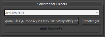

Use esse menu para escolher o método DirectX:
Enquanto a opção Utilizar o ShaderFX estiver ativada, a árvore do nó ShaderFX substituirá o sombreador FX ou XMSL atual.
O sombreador Interactive, assim como o ShaderFX, usa o editor ShaderFX.
Enquanto o Arquivo HLSL estiver ativo, clique nesse botão para exibir uma caixa de diálogo de arquivo que permite abrir um sombreador. Por padrão, o formato FX (Efeitos Direct3D) fica ativo e o sombreador é standardfx11.fx.
Enquanto o Arquivo HLSL estiver ativo, clique nesse botão para recarregar o arquivo de sombreador ativo. Para atualizar um arquivo do sombreador, é possível editá-lo e, em seguida, clicar em Recarregar. Não é necessário reiniciar o 3ds Max para ver o efeito das alterações no sombreador.

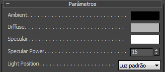

As implementações que aparecem abaixo da implementação do sombreador DirectX e acima da implementação Técnica são a interface do sombreador escolhido. Essas implementações são específicas para cada sombreador.
Parâmetros do sombreador default10.fx
