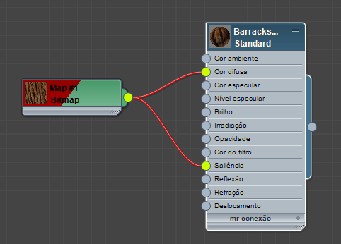

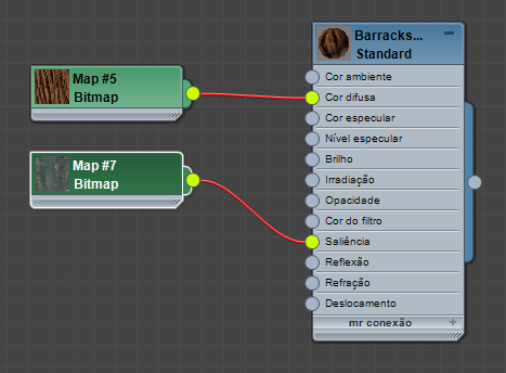

Um material com um mapa para cor difusa e outro como o mapa de saliência
Um material com um único mapa usado como cor difusa e mapas de saliência

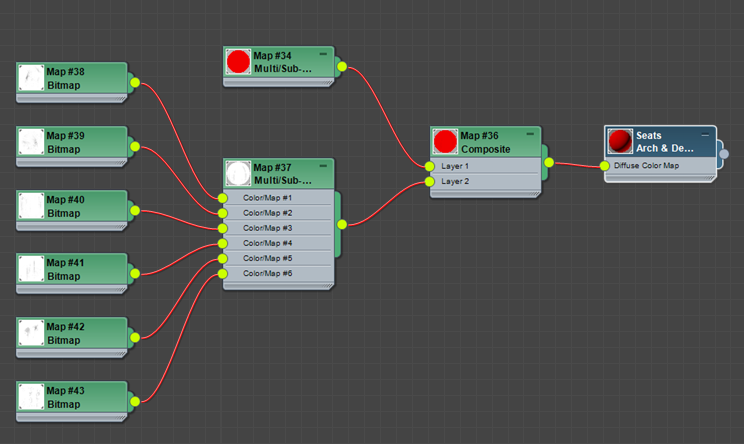

Alguns mapas combinam outros mapas e alguns materiais podem combinar submateriais, portanto, uma árvore de materiais pode ter mais de dois níveis.
Um four-level árvore que usa múltiplas / Sub mapas e um mapa de compostos
