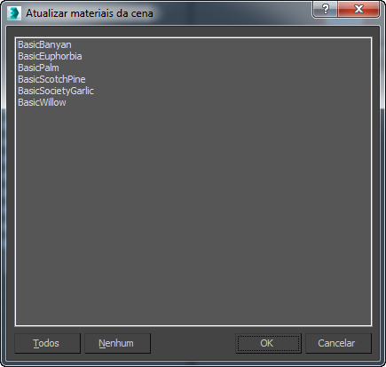

Para atualizar um material a partir da biblioteca, realce o material e, em seguida, clique em OK.
Se nenhum material na cena compartilhar um nome com a biblioteca de materiais, o 3ds Max exibirá um aviso sobre isso.

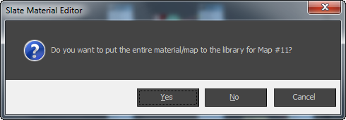

Se você selecionar um nó subordinado (por exemplo, um mapa ou submaterial) sem selecionar seu pai, o 3ds Max perguntará se deseja incluir o pai na biblioteca:

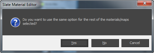

Se você tiver selecionado vários nós subordinados, depois de responder a essa caixa de diálogo, uma segunda caixa de diálogo perguntará se deseja aplicar a mesma opção a todas as próximas seleções:
