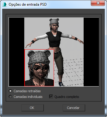

Quando você abre um arquivo PSD como um bitmap, aparece uma caixa de diálogo que permite selecionar como usar a imagem.
Camadas Retraídas exibem toda a imagem.
  • Camadas Retraídas(Padrão). Utiliza a imagem composta para exibir o bitmap. Esta imagem composta deve ser gerada ao salvar o arquivo PSD (consulte a Ajuda do Photoshop).
    Nota: A imagem composta somente é usada para exibir a imagem de bitmap; o 3ds Max mantém todas as camadas do arquivo PSD separadamente na memória. É possível editar as camadas individuais e adicionar novas camadas no 3ds Max com Viewport Canvas.

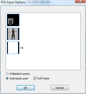

  • Camada Individual Utiliza uma única camada da imagem. Quando você escolhe esta, a caixa de diálogo exibe uma lista de camadas, com uma miniatura de cada uma, e os nomes de camada. Clique em uma camada para selecioná-la e, a seguir, clique em OK.
    Camada Individual exibe uma lista de camadas para selecionar.
    Estrutura Completa Quando ativado, utiliza toda a camada como o bitmap. Quando desativado, somente usa aquela parte da camada ocupada por dados de imagem. Padrão=ativado.
