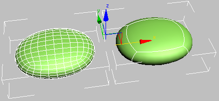

Exibição de isolinhas
Quando ativada, o 3ds Max apenas exibe isolinhas: as arestas originais do objeto, antes da suavização. O benefício de usar esta opção é uma exibição menos confusa. Quando desativado, 3ds Max exibe todas as faces adicionadas à subdivisão NURMS; portanto, mais configurações de iterações (consulte Exibir painel) resultam em um número maior de linhas. Padrão=ativado.
Caixa suavizada com Exibição de isolinhas desativada (esquerda) e Exibição de isolinhas ativada (direita).
Nota: A aplicação de um modificador a um objeto de Polígono editável cancela o efeito da opção Exibição de isolinhas; a exibição em estrutura de arame inverte para mostrar todos os polígonos no objeto. No entanto, isso nem sempre ocorre com o modificador Suavização de malha. A maioria dos modificadores de deformação e mapeamento mantém a exibição de isolinhas, mas outros, como os modificadores de seleção (exceto Seleção de volume) e os modificadores Mudar para..., fazem com que as arestas internas sejam exibidas.
