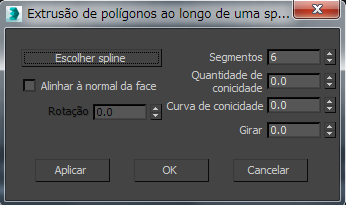

Interface
Extrusão de polígonos ao longo do spline utiliza a interface do caddy quando Ativar controles caddy está ativado; quando está desativado, a caixa de diálogo configurações padrão é utilizada. Para obter detalhes sobre o uso de controles de caddy, consulte A interface de caddy.
Esquerda: a interface de caddy; direita: a caixa de diálogo padrão
