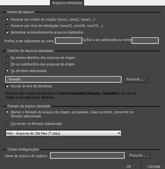

Otimização de lote: Painel de arquivos otimizados
No painel de Arquivos otimizados, escolha a localização dos arquivos gerados, o formato de nome de arquivo e o formato de arquivo.
Interface
Grupo nomes de arquivo
Estas opções dizem ao ProOptimizer como nomear os arquivos que gera.
  • Numerar por ordem de criação(O padrão). Quando esta opção está ativa, o ProOptimizer fornece aos arquivos que gera o nome do arquivo original, seguido por um valor que mostra a ordem em que o arquivo foi criado.
  • Numerar por nível de otimização Quando esta opção está ativa, o ProOptimizer fornece aos arquivos que gera o nome do arquivo original, seguido por um valor que mostra o nível de otimização (Valor de porcentagem do vértice) usado para criar o arquivo.
Renomear arquivos duplicados automaticamente
Quando ativado, o ProOptimizer renomeia cada arquivo que gera se houver um conflito com o nome de um arquivo existente. Quando desativado, o ProOptimizer substitui os arquivos existentes com o mesmo nome. Padrão=ativado.
Prefixo a ser adicionado ao nome.
Permite especificar um prefixo a ser adicionado ao nome de todos os arquivos gerados com o ProOptimizer.
Sufixo a ser adicionado ao nome
Permite especificar um sufixo a ser adicionado ao nome de todos os arquivos gerados com o ProOptimizer.
Grupo de Diretório de arquivos otimizados
Estas opções dizem ao ProOptimizer onde salvar os arquivos que gera.
  • No mesmo diretório que os arquivos de origem Quando ativo, o ProOptimizer salva os arquivos otimizados no mesmo diretório que os arquivos de origem.
  • Em um subdiretório de arquivos de origem(O padrão). Quando ativo, o ProOptimizer salva arquivos otimizados no diretório cujo nome é exibido no campo Nome do diretório.
  • No diretório selecionado Quando ativo, você pode clicar no botão Procurar para selecionar um determinado diretório no qual salvar os arquivos otimizados.
[campo nome do diretório]
Quando você escolhe um subdiretório ou especifica um diretório determinado, este campo mostra o nome do diretório utilizado. padrão =”.\Resultados”.
Nota: A combinação de valores padrão significa que, por padrão, os arquivos otimizados são salvos em uma pasta denominada \Resultado , que é um subdiretório do diretório onde os arquivos de origem estão localizados.
Procurar Quando "No diretório selecionado" está ativo, clique em Procurar para exibir um navegador de diretório que permite que você escolha a pasta na qual deseja salvar os arquivos otimizados.
Recriar a árvore de diretórios
Quando ativado, e "No diretório selecionado" está ativo, o ProOptimizer cria subdiretórios que coincidem com a árvore fonte original. Quando "Em um subdiretório dos arquivos de origem" está ativo, esta opção está sempre ativa. Padrão=ativado.
Esta opção é desativada se você desativar Incluir subdiretórios no painel Arquivos de origem.
Grupo de Formato dos arquivos otimizados
Com essas opções, você pode escolher o formato dos arquivos gerados.
  • Manter o formato do arquivo de origem, se possível, caso contrário, converter para formato selecionado(O padrão). Quando ativo, os arquivos otimizados são salvos no mesmo formato que o arquivo de origem, a menos que isso seja impossível por algum motivo, nesse caso eles são salvos no formato especificado usando a lista suspensa.
  • Converter para o formato selecionado Quando ativo, os arquivos otimizados são salvos no formato especificado usando a lista suspensa.
    [lista suspensa do formato de arquivo] Permite que você escolha entre os formatos de arquivo MAX (3ds Max) ou OBJ (Wavefront).
Grupo de Outras configurações
Nome de arquivo do registro
Permite que você insira um nome de arquivo para o arquivo de registro que descreve as ações do Batch ProOptimizer. Este arquivo é um arquivo TXT.
Procurar Clique para selecionar uma pasta para o arquivo de registro. A localização padrão é a localização da cena atual.
