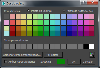

Caixa de diálogo Cor do objeto
A caixa de diálogo Cor do objeto contém duas paletas de cores utilizadas para definir a cor da estrutura de arame de um objeto. Esta é também a cor da superfície vista em um viewport sombreado.

Ao utilizar a paleta do 3ds Max, a caixa de diálogo Cor do objeto conterá uma paleta de 16 amostras de cores personalizadas. É possível definir qualquer cor para cada uma das 16 amostras de cor ao selecionar uma amostra do grupo de cores personalizadas e, em seguida, clicar em Adicionar cores personalizadas.

Selecione uma das seguintes opções:
  • Paleta do 3ds Max Quando selecionada, a caixa de diálogo exibirá os grupos de Cores básicas e Cores personalizadas, e haverá a opção de adicionar cores personalizadas.
  • Paleta do ICA do AutoCAD Quando selecionada, a paleta do AutoCAD ACI será exibida. Ao clicar em uma cor, o ICA# será exibido na parte inferior da caixa de diálogo.
Cores básicas
Um conjunto de 64 cores padrão, disponível somente quando a paleta do 3ds Max estiver ativa.
Exibe 16 cores personalizadas quando a paleta do 3ds Max estiver ativa. Para escolher uma cor personalizada, clique em sua amostra. Para definir ou alterar uma cor personalizada, clique em sua amostra e, em seguida, clique em Adicionar cores personalizadas.
Disponível somente quando a paleta do 3ds Max estiver ativa. Ao clicar nesta opção, será exibida a opção Seletor de cores, que permite modificar a cor personalizada selecionada. Ao clicar em Adicionar cores personalizadas com uma cor básica escolhida, a caixa de diálogo alternará para a primeira cor personalizada antes de abrir o Seletor de cores.
Por objeto/Por camada
Alterna entre a configuração da cor de um objeto diretamente ou usando a cor da camada.
  • Por objeto - A seleção de uma nova cor com a caixa de diálogo Cor do objeto altera a cor da estrutura de arame do objeto nos viewports.
  • Por camada - O objeto utiliza a cor da camada à qual pertence. A amostra de cor de um objeto definida como Por camada, como mostrado nesta caixa de diálogo e no painel de comando, é preta e branca: . No Scene Explorer, a amostra de cor de um objeto é esta: .
    Para alterar a cor da camada, utilize Layer Explorer.
Indisponível para as camadas.
ICA#
Exibe o número ICA para a cor selecionada. Disponível somente quando a paleta do AutoCAD ACI estiver ativa.
Selecionar por cor
Abre a caixa de diálogo Selecionar objetos que lista todos os objetos que utilizam a cor atual como a cor da estrutura de arame.
Nota: Este botão fica disponível somente se pelo menos um objeto na cena tiver a cor atual como a cor da estrutura de arame.
Atribuir cores aleatórias
Quando ativada, o 3ds Max irá atribuir uma cor aleatória para cada objeto criado. Quando desativada, o 3ds Max irá atribuir a mesma cor para cada objeto criado até a amostra de cor ser alterada. Esta configuração afeta somente as cores da estrutura de arame quando a opção Por objeto estiver ativada como o método de cores.
Cor ativa/atual
Exibe a cor ativa (se nenhum objeto estiver selecionado) ou a cor atual. Ao clicar na amostra de cor, a caixa de diálogo Seletor de cores será aberta, onde será possível misturar uma cor personalizada.
