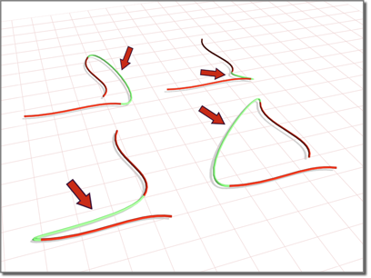

Uma curva de mesclagem conecta a extremidade de uma curva à extremidade de outra, mesclando a curvatura dos pais para criar uma curva suave entre eles. É possível mesclar curvas do mesmo tipo, uma curva de ponto com uma curva de VC (e vice-versa), um curva independente com uma curva dependente e assim por diante.
Curvas de mesclagem conectando curvas originais

  2. Clique em uma curva perto da extremidade que deseja conectar. O extremo que serão conectados é realçado. Sem soltar o botão do mouse, arraste a extremidade de outra curva que deseja conectar. A outra extremidade também é realçada. Quando o extremo que deseja conectar é realçado, solte o botão do mouse.
    Depois que a curva de mesclagem é criada, alterar a posição ou a curvatura da curva pai também altera a curva de mesclagem.
