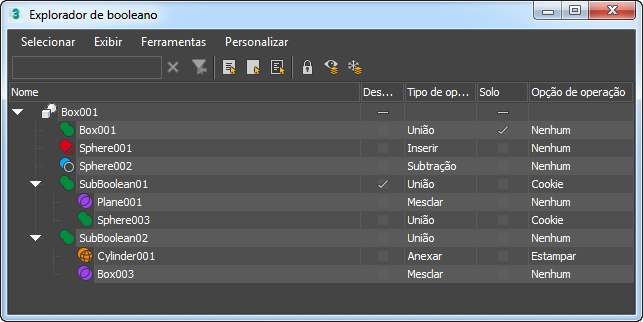

Use o Explorador de booleano para controlar operandos ao montar objetos compostos complexos. Na implementação de Parâmetros boolianos, clique em Abrir Explorador de booleano.
Explorador de booleano com operandos de exemplo
Os operandos aparecem automaticamente no Explorador de booleano sempre que você adicionar um operando na implementação de Parâmetros boolianos. Além disso, é possível arrastar objetos do Scene Explorer para o Explorador de booleano a fim de adicioná-los como novos operandos. Todas as alterações feitas na ordem dos operandos e das respectivas operações na implementação de Parâmetros Boolianos são automaticamente atualizadas no Explorador de booleano.
