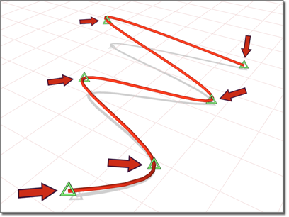

Esse comando cria uma curva de ponto ajustada aos pontos selecionados. Os pontos podem fazer parte da curva de ponto criada anteriormente e de objetos de superfície de ponto ou podem ser subobjetos de ponto que você criou explicitamente. Eles não podem ser VCs.
Ajustar uma curva a pontos selecionados

Para criar uma curva de ponto com Ajuste de curva:
    O objeto NURBS deve conter dois ou mais subobjetos de ponto.
  1. Na caixa de ferramentas NURBS, ative (Criar ajuste de curva).
  2. Clique em dois ou mais pontos.
    É criada uma curva de ponto. Ela é executada através dos pontos selecionados, na ordem em que você os selecionou.
    É possível pressionar a tecla Backspace para desfazer a seleção de ponto na ordem inversa.
  3. Clique com o botão direito do mouse para terminar a criação.
