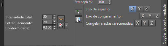

Painel Opções de conformidade
Este painel, que flutua por padrão, abre quando alguma ferramenta Pincel de conformidade está ativa e fornece configurações para modificar os efeitos da ferramenta.
Nota: Quando qualquer ferramenta de Pincel de conformidade que não seja o Pincel de conformidade estiver ativa, como Mover pincel de conformidade, a caixa de diálogo será denominada Opções de conformidade de transformação e uma alternância adicional de Deslocamento relativo estará disponível.

Painel Opções de conformidade flutuantes
Resistência completa
O tamanho da área central (círculo branco), onde a configuração de % de Intensidade está totalmente aplicada.
Vértices fora do círculo de resistência completa, mas dentro do círculo de enfraquecimento (consulte a seguir) mover em uma taxa mais lenta gradualmente.
Para ajustar a Intensidade total de forma interativa na viewport ativa, pressione Shift enquanto arrasta.
Enfraquecimento
O tamanho do intervalo externo (círculo preto), onde a configuração de % de Intensidade diminui gradualmente da intensidade total até zero.
Para ajustar o Enfraquecimento de forma interativa na viewport ativa, pressione Ctrl enquanto arrasta.
Conformidade
A taxa na qual a pintura com o Pincel de conformidade deforma o objeto pintado. No valor padrão de 0,1, a taxa é gradual e aplicações de pincel repetidas são frequentemente necessárias. Em valores maiores, a conformidade pode entrar em vigor imediatamente.
Simetria
Quando ativado, o efeito da ferramenta é aplicado igualmente em ambos os lados de um objeto ao longo do eixo de espelhamento, como especificado pela configuração Eixo de espelhamento (consulte a seguir).
Vista/ Normais de vértice
Determina a direção em que o Pincel de conformidade move vértices:
  • Vista Move os vértices para fora da tela na direção do destino, para que o resultado seja dependente do seu ponto de vista.
  • Normais de vértice Move os vértices ao longo de suas próprias normais na direção do destino.
Somente está disponível ao usar um dos Pincéis de conformidade de transformação: Mover, Dimensionar, Rotacionar ou Relaxar. Quando ativado, os vértices dentro do volume do pincel esférico movem-se juntos, ajudando a manter a forma original do objeto transformado.
Nota: Quando a faixa de opções estiver maximizada ou o painel Opções de conformidade estiver flutuando, os seguintes controles aparecerão na expansão do painel Opções de conformidade.
Resistência %
A taxa geral em que a ferramenta deforma um objeto. Para efeitos de subtler inferior a resistência % valor.
Para ajustar a % de Intensidade de forma interativa na viewport ativa, pressione Shift+Alt enquanto arrasta.
Usar Verts selecionado
Quando ativado, a ferramenta somente afeta os vértices selecionados. Aplica no nível de objeto e todos os níveis de subobjeto.
Quando desativado (o padrão), a ferramenta afeta todos os vértices no objeto selecionado.
Ignorar face posterior
Quando ativado, a ferramenta afeta somente os vértices que ficam de frente para o usuário.
Quando desativado (o padrão), a ferramenta afeta todos os vértices no objeto selecionado dentro do intervalo de Enfraquecimento, independentemente de sua visibilidade ou para onde estejam voltados.
Espelhar eixo X / Y/Z
Selecione o eixo em que a ferramenta é espelhada (consulte Espelhar, precedente). Esta configuração utiliza o sistema de coordenadas universais.
Congelar eixo X / Y/Z
Clique nesses botões para ativar qualquer combinação de X, Y e Z. Quando um botão de eixo estiver ativado, a ferramenta será impedida de mover os vértices no eixo local correspondente do objeto.
Dica: Para limitar o efeito da ferramenta para um determinado eixo, ative Congelar eixo para os outros dois eixos.
Congele as arestas selecionadas X / Y/Z
Clique nesses botões para ativar qualquer combinação de X, Y e Z. Quando um botão de eixo estiver ativado, a ferramenta será impedida de mover as bordas selecionadas no eixo local correspondente do objeto. Unselected arestas mover livremente.
Aplica em todos os níveis de subobjeto.
Por exemplo, para permitir que a ferramenta cause deformação vertical somente na metade superior de um objeto, primeiro acesse o nível de subobjeto de Borda e selecione a metade superior do objeto, ative Congelar bordas selecionadas X e Y, e ative a ferramenta. Em seguida, no nível de objeto ou em qualquer nível de subobjeto, o uso da ferramenta na metade superior do objeto impedirá a deformação horizontal.
