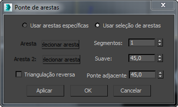

A ligação utiliza a interface caddy quando Ativar controles de caddy está ativado; quando está desativado, a caixa de diálogo de configurações padrão é utilizada. Para obter detalhes sobre o uso do Caddy controles, consulte A interface do Caddy.
Esquerda: A interface do caddy
Direita: A caixa de diálogo padrão
Segmentos
Especifica o número de polígonos ao longo do comprimento da conexão em ponte. Essa configuração também se aplica às bordas unidas manualmente.
Suave
Especifica o ângulo máximo entre as colunas em que pode ocorrer suavização. Uma coluna é uma sequência de polígonos que se estendem ao longo do comprimento da ponte.
Ponte adjacente
Especifica o ângulo mínimo entre bordas adjacentes em que pode ocorrer união. Bordas menores que esse ângulo não são conectadas e, em vez disso, serão ignoradas.

Triangulação reversa
Ao unir duas seleções de bordas, com cada uma contendo números diferentes de bordas, você pode usar qualquer dos dois métodos de triangulação de polígonos de ponte. Isso permite alternar entre os dois métodos.
Esquerda: Triangulação reversa ativada
Direita: Triangulação reversa desativada
Use seleção de borda / Use bordas específicas
Escolha se deseja unir as bordas escolhidas com os controles do Caddy ou usar uma seleção existente. As opções são:
  • Usar seleção de borda Se existirem um ou mais pares de seleção qualificados, escolher esta opção conecta-os imediatamente. Se não, é possível selecionar os pares de bordas em uma viewport para uni-los.
    Se você fizer mais de duas seleções qualificadas, Ponte as conectará na ordem crescente de ID. Por exemplo, se você selecionar bordas 12, 35 e 89, Ponte conecta as duas primeiras. Mas se você cancelar a seleção da borda 35, Ponte conecta as bordas 12 e 89.
  • Usar bordas específicas Nesse modo, utilize os botões Seleção (ver a seguir) para selecionar bordas para união.
Selecionar borda 1 / Selecionar borda 2
Clique em cada botão Seleção e, em seguida, clique em uma borda de limite em uma viewport. Disponível somente em modo Usar bordas específicas.
Depois de clicar em uma borda, o botão Seleção exibe seu número de ID. É possível alterar a seleção a qualquer momento clicando no botão Seleção e selecionando um subobjeto diferente.
