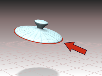

Curva de Aresta de Superfície
Uma curva é de aresta de superfície é um tipo de curva dependente que se encontra no limite da superfície. Pode ser o limite original da superfície ou uma aresta de acabamento.
