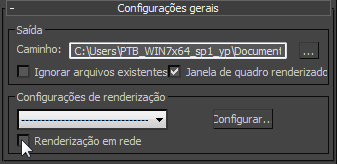

No 3ds Max, você pode renderizar com o uso da caixa de diálogo Configuração de renderização
Caixa de diálogo Configuração de renderizaçãoou da caixa de diálogo Renderizar para textura.
Na lista suspensa Destino, escolha o botão Enviar para renderização de rede.
Se você estiver usando a caixa de diálogo Renderizar para textura, em seguida, na implementação Configurações gerais, clique para ativar a Renderização de rede e, depois, clique em Renderizar na parte inferior da caixa de diálogo.
O 3ds Max abrirá a caixa de diálogo Atribuição de trabalho de rede, que permite tomar decisões final sobre o trabalho e enviar sua animação para os servidores de renderização.

Para iniciar um trabalho de renderização de rede:
Configuração de renderização para exibir a caixa de diálogo Configuração de renderização. Também é possível renderizar na caixa de diálogo Executar publicação de vídeo publicar ou na caixa de diálogo Renderizar para textura.
Será exibida a caixa de diálogo Atribuição de trabalho em rede.

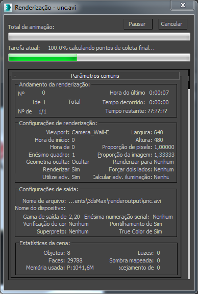

O trabalho será enviado ao Gerenciador, que, em seguida, distribuirá o trabalho para as máquinas atribuídas na caixa de diálogo Atribuição de trabalho em rede. A renderização de rede é iniciada.
Quando a renderização de rede começar em um servidor, a caixa de diálogo Renderização aparecerá nas máquinas que executam o serverapp.exe. Se uma máquina estiver executando a versão de serviço, nenhuma caixa de diálogo será exibida.
