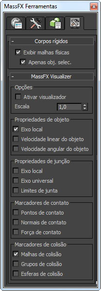

Ferramentas do MassFX: Painel de opções de exibição
O painel de opções de exibição da caixa de diálogo de ferramentas do MassFX inclui controles para ativar/desativar a exibição do viewport de malhas, bem como o MassFX Visualizer para depurar simulações.
Interface
Implementação de corpos rígidos
Exibir malhas físicas
Quando ativado, as malhas físicas são exibidas nos viewports e Somente objetos selecionados está disponível.
Quando ativado, as malhas físicas são exibidas nos viewports somente para os objetos selecionados. Disponível somente quando Exibir malhas físicas estiver ativado.
Nota: Se você ativar a visualizador (consulte a seguir) e ativar Malhas de colisão, as malhas físicas serão exibidas para todos os corpos rígidos durante a simulação, independentemente dos estados desses argumentos.
Implementação do visualizador do MassFX
Use essas configurações para exibir diversas propriedades de corpos rígidos à medida que a simulação continua, para fins de depuração. Se os resultados da simulação forem inesperado, ser capaz de ver esses indicadores de não renderização em tempo real pode ajudar a determinar o que precisa ser ajustado para solucionar a situação.
Ativar visualizador
Quando ativado, as configurações restantes dessa implementação têm efeito. Isso permite definir as visualizações que deseja e, em seguida, alternar todas elas com essa opção.
Escala
O tamanho relativo de indicadores baseados em viewport, tais como eixos.
