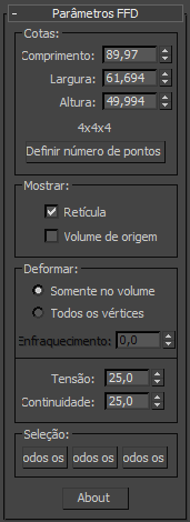

Esta implementação permite definir o tamanho e a resolução de treliça, e como ele é exibido e é deformado.
Grupo Dimensões
Estas opções permitem ajustar a unidade as cotas do volume de origem e especifique o número de pontos de controle na treliça. Observe que as cotas são exibidos ao lado do nome na lista de modificadores de pilha.
Comprimento, Largura e Altura
Estes três da exibição e permitem ajustar o comprimento, largura e altura da treliça. Para criar o espaço distorção, arraste o mouse na mesma forma que você faria para criar uma caixa Norma primitivo. Observe que estes controles giratórios não existe na versão do object-modifier FFD.
[pontos de controle exibir]
Exibe o número de pontos de controle na retícula (por exemplo: 4x4x4).
Definir número de pontos
Exibe uma caixa de diálogo que contém três controles giratórios identificados como Comprimento, Largura e Altura, além dos botões OK e Cancelar. Especifique o número de pontos de controle que você deseja na retícula e clique em OK para efetuar as alterações.
Nota: Faça alterações para cotas antes de ajustar as posições da treliça de pontos de controle. Quando você altera o número de pontos de controle com esta caixa de diálogo, quaisquer ajustes já efetuados para os pontos de controle são perdidas; no entanto, você pode desfazer o uso da caixa de diálogo.
Exibir grupo
Estas opções afetam a exibição do FFD nos viewports.
Retícula
Quando ativada, as linhas são desenhadas conectando os pontos de controle para criar uma grade. Embora as viewports podem se tornar complexa quando estas linhas extras são desenhados, eles ajudam a visualizar a treliça.
Volume de origem
Quando ativado, os pontos de controle e treliça são exibidos em seu estado não modificados. Esta visualização é útil quando você estiver ajustando a origem de volume específico para afetar os vértices que estão dentro ou sem ele. Consulte a todos os vértices e somente nas opções de volume, mais adiante neste tópico.
Grupo Deformar
Essas opções oferecem controles que especifique os vértices são afetados pela FFD.
  • Apenas em Volume somente os vértices que estão dentro do volume de origem são deformados. Os vértices que estão fora do volume de origem não são afetados.
  • Todos os Vértices Todos os vértices são deformados independentemente se eles estão dentro ou fora do volume de origem, dependendo do valor do girador de Enfraquecimento. A deformação fora do volume é uma extrapolação da deformação ocorrida dentro do volume. A deformação pode ser extremo para pontos distantes da origem da treliça.
    Enfraquecimento Este spinner, somente ativado quando você escolhe Todos os Vértices, determina a distância da retícula que o efeito FFD irá diminuir para zero. Quando este controle giratório é definida como 0, ele efetivamente desativada e não há Enfraquecimento; isto é, todos os vértices são afetados, independente de sua distância da treliça. As unidades do parâmetro Enfraquecimento são especificadas em relação ao tamanho da retícula: um enfraquecimento de 1 significa que o efeito chegará a 0 para os pontos que compõem largura/comprimento/altura distantes da retícula (dependendo do lado em que estejam).
