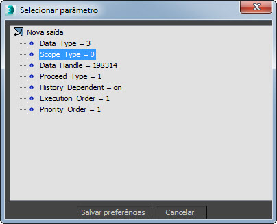

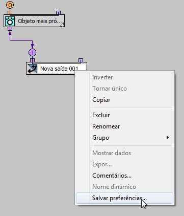

  1. Abra a Visualização de Dados e crie um suboperador cujo parâmetro você deseja substituir.
  2. Clique com o botão direito do mouse e selecione o item do menu Salvar Preferências.
  3. Na lista de parâmetros disponíveis, destaque o parâmetro a substituir e clique em Salvar Preferências.
Lembre-se de que a rotulagem dos parâmetros listados pode diferir da UI do suboperador devido ao fato de um suboperador poder ter um sistema complexo de ocultação e permitindo diferentes configurações de UI, dependendo dos parâmetros selecionados. A caixa de diálogo Selecionar Parâmetro lista todos os parâmetros disponíveis para substituição. Para garantir que você substitui o parâmetro apropriado, altere o valor do parâmetro na IU do suboperador e verifique se seu valor também foi alterado na caixa de diálogo Selecionar Parâmetro.
