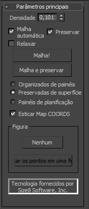

Implementação Parâmetros principais (criador de vestuário)
A implementação Parâmetros principais é usada para a primeira implementação que você vê no painel Modificar após aplicar o modificador Criador de vestuário.
Esta implementação inclui mais controles para criar e ajustar a malha. As implementações restantes estão disponíveis nos níveis de subobjeto.
Interface

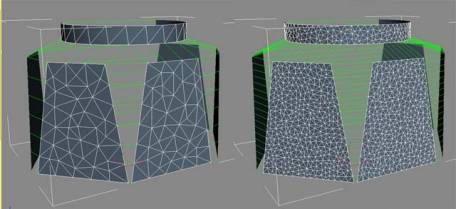

Densidade
Ajusta a densidade relativa da malha (por outras palavras, o número de triângulos por área de unidade). Os valores podem variar entre 0.01 e 10.0. Um valor de 10.0 cria uma malha muito densa, enquanto 0.01 cria uma malha de baixa resolução.
Para obter melhores resultados, use a menor densidade possível para obter o resultado desejado. Isto acelera o tempo de simulação e desempenho geral.
Esquerda: Densidade = 0.5
Direita: Densidade = 1.5
Malha automática
Quando ativado, o Criador de vestuário atualiza a malha automaticamente se você alterar a densidade ou adicionar/remover as costuras.
Esta configuração está ativa em todos os níveis de subobjeto, portanto é recomendado deixá-la ativada para visualizar as alterações antes de fazê-las. A única vez que você pode desejar desligar a Malha automática é ao criar junções no nível de subobjeto Curvas. Criar a malha novamente pode levar algum tempo, portanto, você pode desejar configurar um número de junções antes de criar a malha novamente.
Preservar
Quando ativado junto com a opção Malha automático, o Criador de vestuário conserva a forma 3D do objeto. Quando desativado, se você alterar o valor Densidade, os painéis são planos.
Relaxar
Quando ativado, relaxa a malha padrão para produzir um resultado mais suave. Padrão=desativado.
(A malha padrão é a triangulação de Delaunay padrão).
Aplicar malha!
Aplica uma alteração no valor Densidade. Se a opção Malha automática estiver desativada quando você altera o valor Densidade, você deve clicar no botão Aplicar malha! para aplicar a alteração.
Dica: Por vezes, em uma condição de erro, o botão Aplicar malha! não irá responder. Se isto ocorrer, acesse o nível de spline na pilha modificadora e, em seguida, retorne ao nível Criador de vestuário.
Aplicar malha e Preservar
Aplica uma alteração na Densidade e também preserva a forma 3D do objeto. Isto permite alterar a densidade do tecido da forma da spline após a simulação sem haver necessidade de executar novamente a simulação.
[Conexão do tecido]

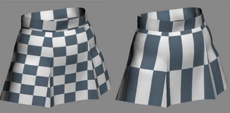

Esticar coordenadas de mapeamento
Quando ativado, as coordenadas UV são baseadas na caixa delimitadora retangular cuja borda é a maior borda da caixa delimitadora atual e, portanto, têm uma proporção de 1:1. Quando desativado, as coordenadas UV não mantêm uma proporção 1:1, mas usam a caixa delimitadora atual.
Esquerda: Opção Esticar coordenadas de mapeamento ativada
Direita: Opção Esticar coordenadas de mapeamento desativada
