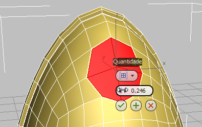

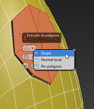

Use extrusão e chanfro para criar o soquete do chifre:
(chanfro).
(Ok).
Soquete do chifre do capacete após a primeiro extrusão e chanfro
(OK).

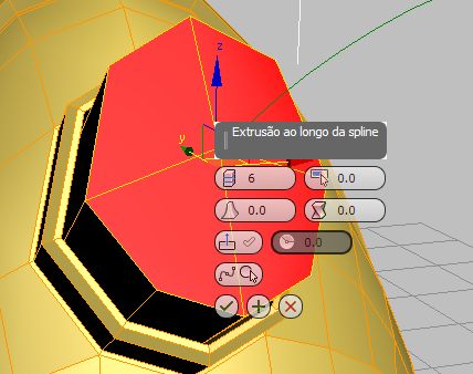

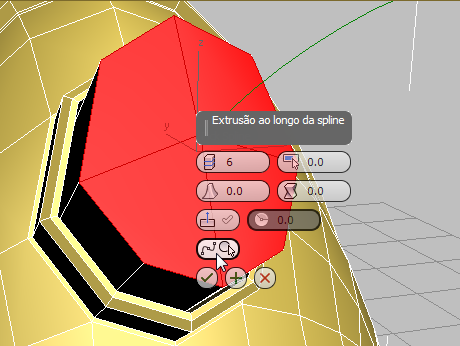

painel suspenso, shift+ clique em Extrusão na Spline.
Os controles do caddy para extrusão da spline são mais numerosos que para a maioria dos caddies.

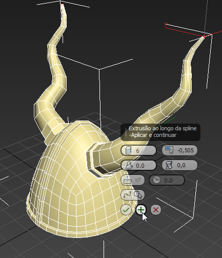

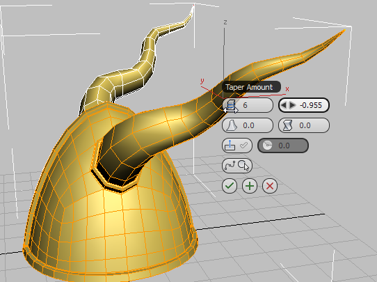

Depois de clicar na spline, o 3ds Max aumenta os chifres, mas eles ainda não têm conicidade.
3ds Max alinha a spline para os normais de faces originais, tornando os chifres mais perpendicular ao resto da capacete. Isto pode ou não ser um bom efeito, dependendo da spline desenhada.
3ds Max efetua a extrusão dos chifres ainda mais. Isso é visualizado mais fácil em outras viewports, mas também é possível navegar na vista em perspectiva, como mostrado nesta ilustração.
(OK) para finalizar essas alterações e concluir a criação dos chifres.
