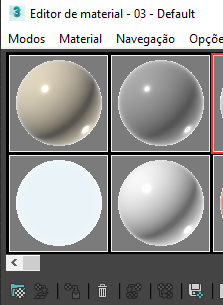

controle giratório Selecionar ID, digite 1 e, em seguida, clique em Selecionar ID.
Todos os polígonos do material 1 agora estão selecionados.
Editor de material compacto.
(Atribuir material à seleção).
O 3ds Max aplica o material Concreto a todos os polígonos que tenham ID 1 atribuído.
O 3ds Max aplica o material Vidro a todos os polígonos que tenham ID 2 atribuído.
Feche o Editor de material compacto.
