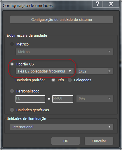

Defina a escala da unidade de exibição:
Configuração de unidades.
A caixa de diálogo Configuração de unidades aparece.
Defina a escala como Pés c/ polegadas decimais, se necessário.
Agora, quando você fizer algo, suas medidas serão exibidas nos painéis de comando em termos familiares do mundo real.

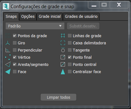

Configurar os snaps:
(Alternar 3D snaps).
O 3ds Max abre a caixa de diálogo Configurações de grade e snap.
Agora, quando a opção Snap estiver ativada, você poderá executar snap para vértices, pontos de grade e arestas.

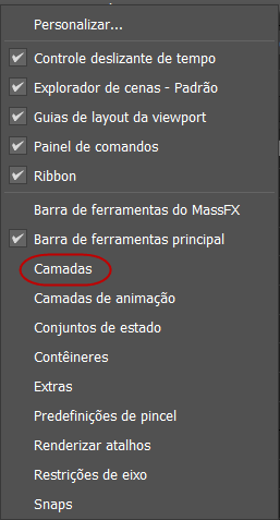

Criar uma camada:

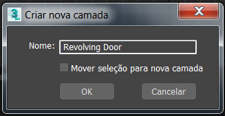

Você pode usar o sistema de gerenciamento de camadas para fins de visualização e renderização. Aqui você criará uma nova camada para a porta giratória.
(Criar nova camada).
Essa ação cria uma nova camada e abre a caixa de diálogo Criar nova camada.
A camada Porta giratória é agora atual e visível na barra de ferramentas Camadas. O que você criar agora estará nessa camada.

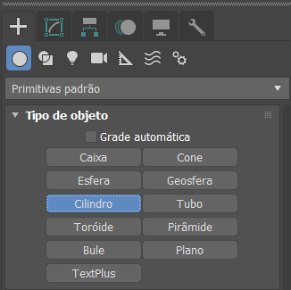

painel Criar, ative
(Geometria). Verifique se a opção Primitivos padrão está selecionada na lista suspensa e, na implementação de Tipo de objeto, clique para ativar Cilindro.
O botão Cilindro é realçado para indicar que está ativo e pronto para ser usado.
O cursor exibe um ícone de snap e salta para os pontos da grade.

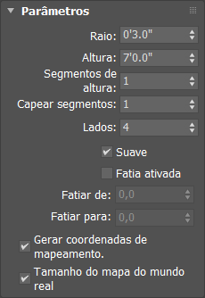

Imediatamente após a criação de um objeto, é possível modificar seus parâmetros, por exemplo, tamanho e forma, alterando esses valores na implementação de Parâmetros do painel Criar.
painel Modificar e ajustar os parâmetros nele, ou
(Extensões de zoom).
A viewport aplica zoom para que você possa ver todo o cilindro.
O Cilindro muda para uma alta caixa com quatro lados; isso facilitará a criação da porta. Posteriormente, você retornará o polo à forma de cilindro.

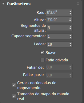

Esse será o polo cuja revolução girará a porta. Você efetuará snap para seus lados quando criar um objeto inicial de Porta com giro. Após as outras portas serem clonadas, você pode aumentar o número de lados para retomar a aparência de cilindro.
