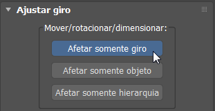

Antes de clonar a porta, centralize o seu ponto de giro para que ela rotacione em volta da origem.
Selecionar a porta.
painel Hierarquia. Na Implementação de ajuste de giro, clique para ativar Afetar apenas o giro.

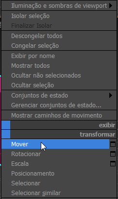

Este menu de contexto é denominado menu em quadrantes. É possível utilizá-lo para acessar as ferramentas da barra de ferramentas e painel de comando para agilizar o fluxo de trabalho. É possível até mesmo personalizar para manter suas ferramentas favoritas ao seu alcance.
Isto move o ponto de giro para a porta para a origem (0,0,0), que também é o ponto de giro para o cilindro.
Implementação de ajuste de giro, clique em Afetar apenas o giro para desativá-lo novamente.

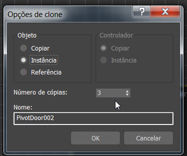

Manter pressionada a tecla Shift enquanto você transforma um objeto serve como uma forma rápida para clonar o objeto.
Agora há quatro portas dentro do contorno.
Clonar a porta para criar um círculo de portas.
