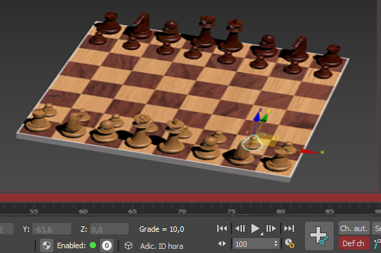

  1. Ative (ativar a opção Definir chaves).
    O modo Definir Chave fica vermelho, como o controle deslizante de tempo e o contorno de viewport ativo.
  2. Na viewport Perspectiva, selecione o peão na frente do cavalo branco no canto inferior direito. Se a meta-alça de transformação ainda não for exibida, clique com o botão direito e selecione Mover a partir do menu quadrado.
    Peão selecionado e o modo Definir Chave ativado
    Primeiro, defina uma chave para manter o peão no local no quadro 0.
  3. Clique em (Set Keys).
    O botão fica vermelho por um momento. Uma chave aparece no quadro 0 na barra da trilha.
