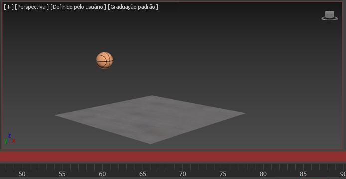

O botão Chave automática fica vermelho para mostrar que você agora está animando.
O plano de fundo do controle deslizante de tempo e a borda da viewport ativa também ficam vermelhos. Agora, quando você mover, girar ou dimensionar um objeto, o 3ds Max cria quadros-chave que controlam o movimento do objeto.
O plano de fundo do controle deslizante de tempo e a borda da viewport ativa ficam vermelhos durante a animação.

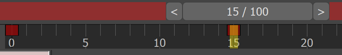

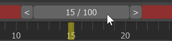

A esfera toca o piso no quadro 15.
(Você corrigirá a interseção com o piso em outro procedimento).
Se você arrastar o controle deslizante de tempo entre o quadro 0 e o quadro 15, verá que o 3ds Max animou a queda da bola de basquete. Caixas vermelhas aparecem na linha de tempo tanto no quadro 0 quanto no quadro 15: representam as chaves que o 3ds Max criou quando você moveu a esfera.
As chaves aparecem na linha de tempo no quadro 0 e no quadro 15.

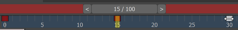

É possível arrastar o controle deslizante de tempo para o quadro 30 e, em seguida, mover a esfera para cima para que retorne aproximadamente para sua posição original, mas o 3ds Max permite posicionar a esfera de forma mais precisa do que isso.
Pressionar Shift+arrastar é um método geral para a clonagem de chaves na linha de tempo. (Arrastar uma chave sem manter pressionada a tecla Shift simplesmente move a chave.) Agora no quadro 30, a esfera está precisamente na posição em que estava no quadro 0.
