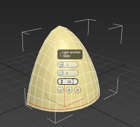

Subdividir a faces da união e da tampa para extrusão:
3ds Max seleciona todas as arestas paralelas à primeira, em um anel em torno do objeto.
3ds Max desenha um contorno de arestas ao redor de arestas selecionadas. Ele também exibe os controles “caddy” para a ferramenta conectar.
(Quando você clica segurando a tecla Shift+ em determinadas ferramentas na faixa de opções, 3ds Max exibe os controles do caddy para aquela ferramenta.)
Por padrão, o loop é colocado no centro das arestas selecionadas, mas o valor negativo do slide especificará na próxima etapa será posição à esquerda do centro.
Aresta desliza para a esquerda

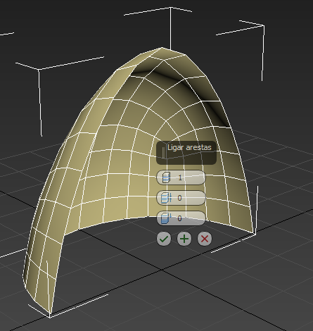

Modificar painel seleção, clique em
A ferramenta de anel automaticamente seleciona todas as arestas verticais.
(conectar).
Novamente, o 3ds Max Exibe os controles do caddy para a ferramenta conectar.
(Exibir o resultado final) para ver como o Symmetry Modifier foi adicionada uma simetria de parte de capacete.
O modificador de simetria é removido e todas as simetrias de polígonos são integradas no modelo.

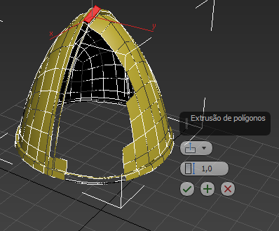

Selecione a união e tampa de capacete:
painel de modelagem de polígonos, ative
Já que o modo de ciclo está ativado, o 3ds Max Seleciona todo o contorno das arestas ao longo da cumeeira capacete.
3ds Max adiciona o Tampa do dispositivo ridgeline arestas para a seleção.
modelagem de polígonos, ative 3ds Max Seleciona todos os polígonos adjacentes para a seleção de arestas.

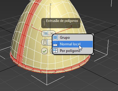

Efetuar a extrusão da uniõa de capacete e tampa:
3ds Max Exibe os controles do caddy para a ferramenta de extrusão.

Capacete com meio de costura e extrusões de tampa do dispositivo
