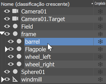

(Selecionar e mover), a seguir, coloque seu mouse sob a porção traseira do canhão.
Após um momento, aparece uma dica de ferramenta que diz quadro, o que indica que a ferramenta de seleção está passando sobre o objeto de quadro. Nesta cena, o quadro é o objeto pai do canhão, significando que, se o quadro se mover, o resto do conjunto do canhão move com ele.

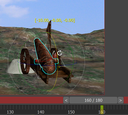

e avance para o quadro 160.
(Selecionar e Rotacionar).
Enquanto você modifica a rotação do cano, os valores do eixo atualizam em amarelo.
