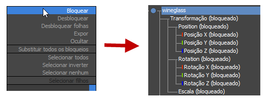

Bloquear as transformações de um objeto:
Digamos que o criador esteja satisfeito com a posição da taça de vinho e não queira mais alterá-la. A capacidade de bloquear parâmetros específicos da definição de um container é um recurso importante de Container.
Abre-se a Vista de trilha mostrando a hierarquia do container.
, selecione Bloquear.
A entrada Transformar e todos os seus filhos (ramificações e folhas) agora mostram "(bloqueado)" ao lado de seus nomes na hierarquia da Vista de trilha.
É possível mover tudo, exceto a taça de vinho.
A trilha Transformar não mais está bloqueada, mas a suas trilhas filhas continuam bloqueadas. Bloquear afeta as trilhas filhas, mas Desbloquear afeta somente as trilhas realçadas.
Isso desbloqueia a trilha Transformar, bem como todas as suas trilhas filhas. Agora já é possível transformar a taça de vinho.
