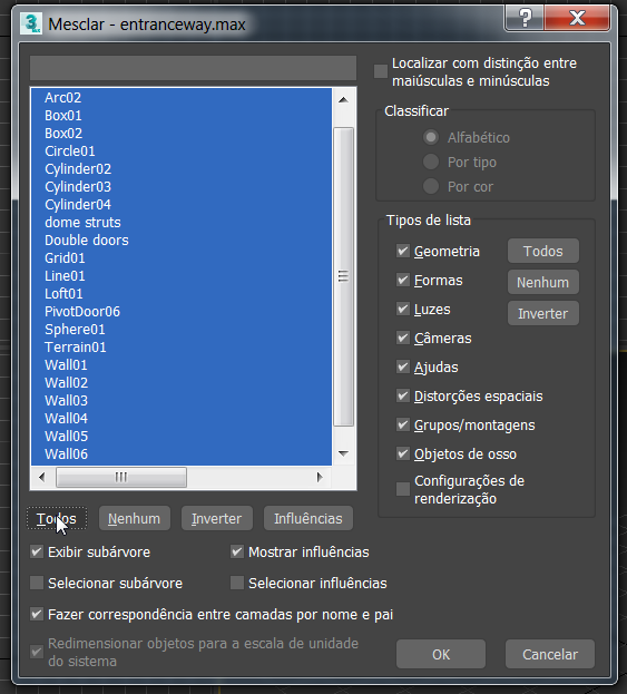

menu Aplicativo, selecione Importar
, Mesclar, navegue para
\startup\revolving_door\entranceway.max,
e clique em Abrir.
Depois de clicar em nome do arquivo, a caixa de diálogo Mesclar Arquivo exibe uma miniatura da cena.
Se a caixa de diálogo Nome Duplicado for exibido, clique em Ignorar para quaisquer objetos duplicados.

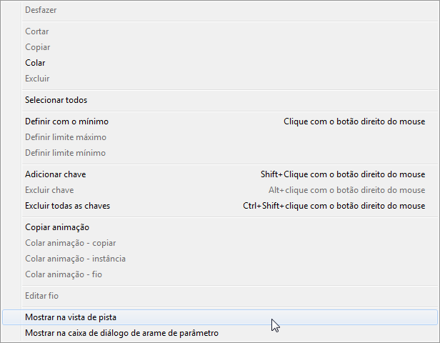

, encontre o parâmetro animado Abrir (onde é possível definir o ângulo de abertura da porta) e clique com o botão direito do mouse no campo numérico. No menu exibido, selecione Exibir no Track View.

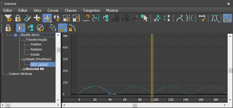

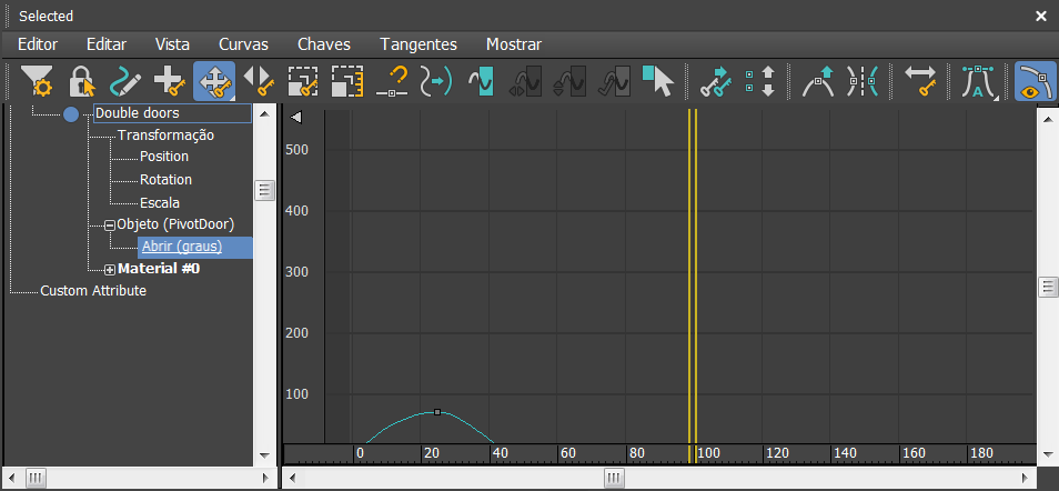

Um Track View - A janela Editor de curva é aberta com o parâmetro portas duplas Abrir realçado.
(Tipos de Curva de Parâmetro Fora-do-Alcance).

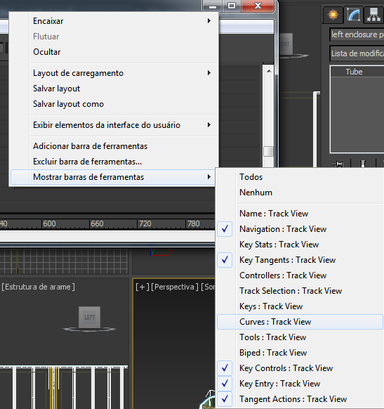

Caso não veja este botão e, em seguida, clique com o botão direito em uma área em branco da barra de ferramentas do Track View, e a partir do menu suspenso selecione Exibir barras de ferramentas
Curvas: Track View.
O editor de curva agora mostra como a animação irá repetir.
