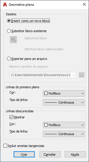

Caixa de diálogo Flatshot
Cria uma representação 2D de todos os objetos 3D com base na vista atual
GEOMPLANA (comando) Pesquisa
As arestas de todos os sólidos e superfícies 3D são projetados na linha de visão ao plano paralelo do plano de visualização. As representações 2D dessas arestas são inseridas como um bloco no plano XY do UCS. Este bloco pode ser explodido para alterações adicionais. O resultado também pode ser salvo como um arquivo de desenho separado.
Lista de opções
As seguintes opções são exibidas.
Destination
Controla se a representação plana é criada.
Inserir como um novo bloco
Especifica se deve inserir a representação plana como um bloco no desenho corrente.
Substituir bloco existente
Substitui um bloco existente no desenho com o bloco recém criado.
Selecionar bloco
Fecha a caixa de diálogo temporariamente enquanto você seleciona o bloco que estiver substituindo no desenho. Quando terminar de selecionar o bloco, pressione Enter para reexibir a caixa de diálogo Geometria plana.
Bloco selecionado / Bloco não selecionado
Indica se um bloco foi selecionado.
Exportar para um arquivo
Salva o bloco em um arquivo externo.
Foreground Lines
Contém controles para definir a cor e o tipo de linha das linhas que não estão obscurecidas na vista plana.
Cor
Define a cor das linhas que não estão obscurecidas na vista plana.
Linetype
Define a o tipo de linhas que não estão obscurecidas na vista plana.
Obscured Lines
Controla se as linhas que estão obscurecidas no desenho são exibidas na vista plana e define a cor e o tipo de linha dessas linhas obscurecidas.
Show
Controla se as linhas obscurecidas são exibidas na representação plana. Quando selecionado, a representação 2D plana exibe as linhas ocultas por outros objetos.
Cor
Define a cor das linhas que estão por trás da geometria na vista plana.
Linetype
Define o tipo das linhas que estão por trás da geometria na vista plana.
Include Tangential Edges
Cria arestas de silhueta para superfícies curvas.
Create
Cria a vista plana.
