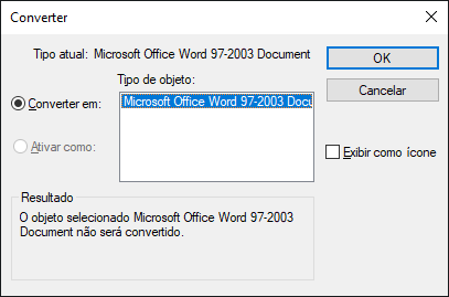

Caixa de diálogo Convert
Especifica um aplicativo de origem diferente para um objeto incorporado.
Métodos de acesso
Clique com o botão direito do mouse em um objeto embutido e clique em "OLE" Converter.
Lista de opções
As seguintes opções são exibidas:
Current Type
Exibe o tipo de objeto que está sendo convertido ou ativado.
Tipo de objeto
Exibe uma lista de tipos de objeto disponíveis. Se selecionar entidades do AutoCAD, o texto será convertido em um objeto de texto multilinhas (textom), uma planilha será convertida em um objeto de tabela e um arquivo bitmap será convertido em um objeto de imagem.
Convert To
Converte o objeto incorporado para o tipo especificado em Tipo de objeto.
Activate As
Abre o objeto incorporado como o tipo selecionado em Tipo de objeto, mas retorna-o ao tipo atual após a edição.
Exibir como ícone
Exibe o ícone do aplicativo de origem no desenho. Ao clicar duas vezes no ícone, as informações vinculadas ou incorporadas serão exibidas.
Change Icon
Exibe a caixa de diálogo Alterar ícone. Esta opção estará disponível somente se você selecionar Display as Icon.
Result
Descreve o resultado das opções selecionadas.
