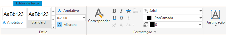

    Se a faixa de opções estiver ativa, a guia contextual do Editor de texto será exibida.
    Se a faixa de opções não estiver ativa, a barra de ferramentas Formatação de texto será exibida.
    Nota: A variável de sistema MTEXTTOOLBAR controla a exibição da barra de ferramentas Formatação de texto.
  3. Especifique a formatação inicial.

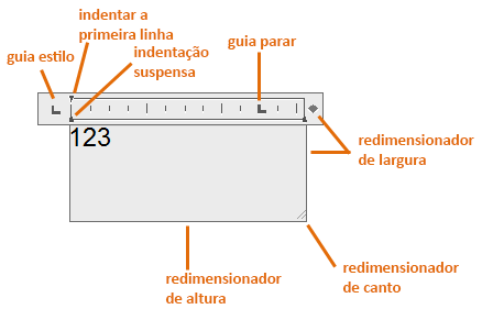

    • Para recuar a primeira linha de cada parágrafo, arraste o controle deslizando de recuo de primeira linha na régua. Para recuar as outras linhas de cada parágrafo, arraste o controle deslizante do recuo deslocado.
    • Para definir as tabulações, clique no local da régua em que você deseja inserir uma parada de tabulação.
    • Para alterar o estilo de texto atual, selecione o estilo de texto desejado na lista suspensa.
