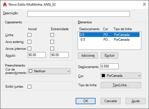

Caixas de diálogo Novo ou Modificar estilo de multilinha
Define as propriedades e elementos para os novos estilos de multilinhas ou altere os mesmos para um estilo de multilinha existente.
ESTILOML (comando) Pesquisa: Modificar
Lista de opções
As seguintes opções são exibidas.
Descrição

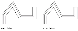

Line
Exibe uma linha de segmento cruzando cada extremidade da multilinha.

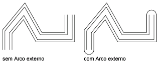

Outer Arc
Cria um arco entre os elementos mais externos da multilinha.

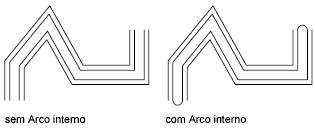

Inner Arcs
Exibe um arco entre pares de elementos internos. Se existir um número ímpar de elementos, a linha central ficará desconectada. Por exemplo, se existirem seis elementos, os arcos internos irão conectar os elementos 2 e 5 e os elementos 3 e 4. Se existirem sete elementos, os arcos internos irão conectar os elementos 2 e 6 e os elementos 3 e 5. O elemento 4 permanecerá desconectado.

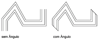

Angle
Especifica o ângulo dos capeamentos finais.

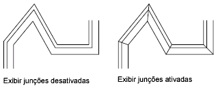

Display Joints
Controla a exibição das junções nos vértices de cada segmento de multilinha. Uma junção também é conhecida como miter.
Elements
Define as propriedades, como deslocamento, cor e tipo de linha de elementos de multilinha novos e existentes.
Offset Color Ltype
Exibe todos os elementos de linha no estilo de multilinha atual. Cada elemento no estilo é definido pelo deslocamento a partir do centro da multilinha, sua cor e seu tipo de linha. Os elementos de linha são sempre exibidos na ordem descendente de seus deslocamentos.
Add
Adiciona um novo elemento de linha ao estilo de multilinha. Não estará disponível até que a cor ou o tipo de linha tenha sido selecionado para um estilo de multilinha que não seja STANDARD.
Excluir
Exclui um elemento do estilo de multilinhas.
Deslocamento
Especifica o deslocamento de elementos de linha no estilo de multilinha.
Cor
Exibe e define a cor para elementos de linha no estilo de multilinha. Quando você escolher Selecionar Cor, a caixa de diálogo Selecionar Cor é exibida.
Linetype
Exibe e define o tipo de linha para elementos de linha no estilo de multilinha. Quando você escolhe Linetype, a caixa de diálogo Select Linetype Properties é exibida, na qual lista os tipos de linhas carregados. Para carregar um novo tipo de linha, escolha Load. A caixa de diálogo Carregar ou recarregar tipos de linhas é exibida.
