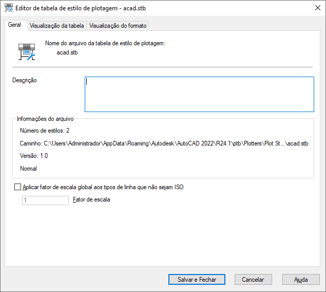

Guia Geral (Editor de tabela de estilo de plotagem)
Relaciona nome, descrição, número da versão, localização (nome do caminho) e tipo de tabela do arquivo da tabela de estilos de plotagem.
GERESTILO (comando) Pesquisa: clique duas vezes em um arquivo CTB ou STB
Lista de opções
As seguintes opções são exibidas.
Nome do arquivo de tabela de estilo de plotagem
Exibe o nome do arquivo de tabela de estilos de plotagem que você está editando.
Descrição
Fornece uma área de descrição para uma tabela de estilo de plotagem.
Informações do arquivo
Exibe informações sobre a tabela de estilo de plotagem que você está editando: número de estilo de plotagem, caminho e número da versão do Editor de tabela de estilo de plotagem.
Aplicar fator de escala global aos tipos de linha que não sejam ISO
Dimensiona todos os tipos de linhas e padrões de preenchimento que não sejam ISO nos estilos de plotagem dos objetos controlados por essa tabela de estilos de plotagem.
Scale Factor
Especifica a quantidade de tipos de linha e padrões de preenchimento que não sejam ISO a ser dimensionada.
Exclui a tabela de mapeamento de cor R14 (não está disponível no AutoCAD LT)
Exclui tabelas de mapeamento de cores utilizadas ao abrir desenhos pré-AutoCAD 2000. Embora exista a tabela de mapeamento de cores, você não pode adicionar, excluir ou renomear estilos de plotagem nessa tabela de estilo de plotagem.
Tabelas de estilo de plotagem nomeadas que você cria utilizando arquivos acadr14.cfg, PCP ou PC2 contêm estilos de plotagem criados a partir dos mapeamentos de caneta do AutoCAD Release 14. As tabelas de estilo de plotagem dependente de cor também têm tabelas de mapeamento de cores. As tabelas de mapeamento de cores para mapear estilos de plotagem para as cores e, consequentemente, para objetos de cada cor quando desenhos de versões anteriores ao AutoCAD 2000 forem abertos.
Se você excluir uma tabela de mapeamento de cores, os estilos de plotagem não poderão ser atribuídos automaticamente aos objetos quando os desenhos de versões anteriores ao AutoCAD 2000 forem abertos pela primeira vez.
Se você excluir uma tabela de mapeamento, a tabela de estilo de plotagem se transformará em uma tabela de estilo de plotagem comum e não será mais útil para aplicação de estilos de plotagem a desenhos antigos. Ela continuará sendo útil para desenhos novos.
